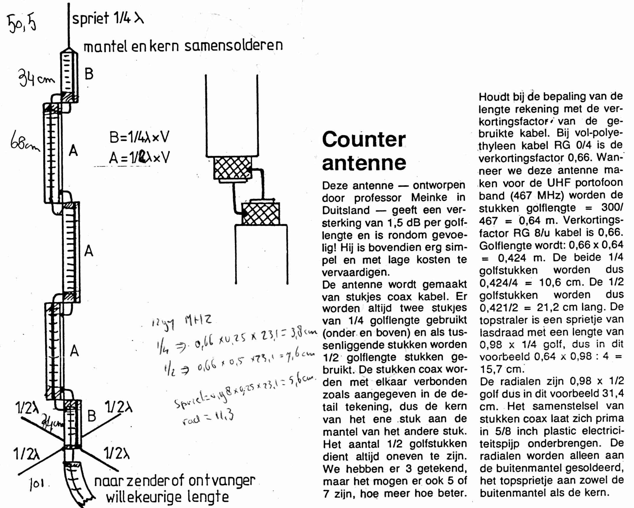

Vertikale VHF/UHF rondstraler m.b.v. coaxkabel
Al in 1995 heb ik es met meerderen een bouwproject gevolgd, welke m.b.v. stukjes oud coax ( RG-58 ) een zeer goede vertikale MONOBAND-rondstraler kan creeren. Deze kan dan b.v. in een fiberglas buis welke als basis antenne dienst kan gaan doen. De antenne zou een gain moeten geven van +5 dBd (ofwel +7 dBi volgens proffesionele fabrieksnormen). Maar als de lengte uitgebreidt wordt kunnen gains "om van te smullen" gerealiseerd worden. :D
In mijn geval is beschikbaar is een Fiberglas antennebuis met een lengte van 4m en een paar stukken oude dunne coaxkabel RG-58U. Als het experiment slaagt dat zal de coax-straler in de buis vervangen worden door semi-ridget kabel. Deze kabel is veel duurder, echter wel degelijker.
Heel intressant is om met een veldsterkte meter te ontdekken waar de veldsterkte pieken en dalen zitten. :shock: Als de antenne wordt opgehangen aan een stuk "garen" aan de waslijn buiten, zijn perfecte SWR- en gainmetingen te doen. Omdat de construkie dan in de vrije buitenlucht hangt heb je natuurlijk optimale afstraling en ontvangst.
Pas op bij het perfectioneren: in welke konstruktie je de antenne schuift.
Eigen ervaring leert dat een buis van extra dik grijs PVC een behoorlijke demping geeft. Of het nu aan de dikte van de laag PVC lag, of aan het grafiet-gehalte van de buis, geen idee.......
Inmiddels heb ik een proffesionele 4 meter lange antenne gestript. Deze ligt te wachten om nog jaren op een hoog dak dienst te doen. Voor 5 Euro kun je toch nog een hoop plezier hebben dus. 8)
Ik heb een werkzaam exemplaar op 2m gemaakt. Beetje groot maar werkte goed.
Op 70cm heb ik de mooiste resultaten gescoord. Een redelijk lang ding: ongeveer 1,5 meter hoogte gemaakt. Deze heb ik later weggegeven aan een luisteramateur.
De 23cm versie (in experimentele fase) heb ik nog steeds in een plastik zakje liggen. Op deze band komt het allemaal erg nauwkeurig.
Gelukkig was ik toen niet kippig, maar ik wil het best nog es opnieuw proberen.
Veel van de zelfbouwers uit 1995 hebben het project op zolder gelegd.
Ik zou graag via dit medium kontakt willen onderhouden met mede-bouwers. Leuk is om te horen hoe anderen van "afval" een goeie antenne hebben gebouwd en tegen welke problemen ze zijn aangelopen.
Bijgaand 2 ontwerpen in 3 artikelen.

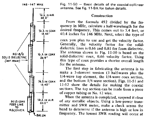

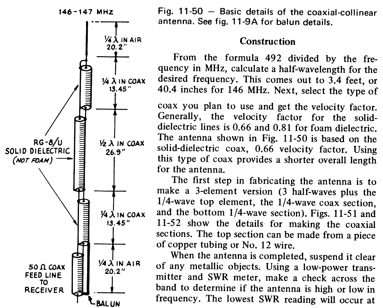

ARRL1
ARRL1
ARRL2
ARRL2
De counter antenne
De counter antenne

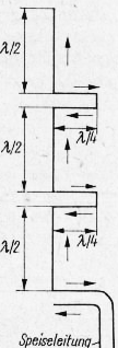

In feite is deze antenne een "reeks van in fase gevoede halve golf dipolen".
Als je bijvoorbeeld een draad van een hele golf aan het einde voedt (dus een array of reeks van twee halve golf dipolen ..), krijg je een antenne die een afstraling heeft in de vorm van een klavertje vier. Niet echt efficiënt!
Dit komt omdat na een halve golf, de fase op de draad omkeert en het normale stralingspatroon gaat tegenwerken, hierdoor komen er in het stralingsdiagram twee lobben bij.
Om er een array of co lineair (colliineair) van te maken moet dus halverwege de antenne de fase omgekeerd worden, dit kan met een kortgesloten stuk transmissie lijn van 1/4 golf, de energie legt dan in totaal een 1/2 golflengte af door deze "stub" en de fase is weer gelijk aan die van het eerste deel van de antenne.
(Als ik wat meer tijd heb, teken ik er wat plaatjes bij ...)

/Edit:
Plaatjes!
Bron: Antennenbuch 7e druk januari 1969, Rothhammel Karl, Deutscher Militärverlag.
Hele golf dipool, met winst!
Eindgevoede draad van een hele golf, geen goed stralingspatroon.
Eindgevoede draad met stub, beter!
Drie gestackte halve golf dipolen met stubs, een echte collinear.
