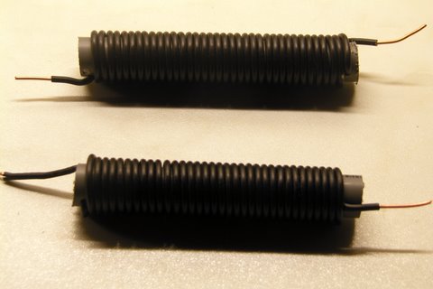

Vandaag (06-06-2007) ben ik begonnen met het namaken van de vakantieantenne (hoezo vakantie??) het lijkt een goed ontwerp te zijn dus ook voor klein behuisden en de D "amateurs".
Uiteraard heb ik geen 1 mm koperdraad in de schuur liggen maar wel 1,5 qmm VD-draad en heb de spoeltjes inmiddels gewikkeld, waarvan de maten natuurlijk anders zijn (ik zie wel en jullie zien het ook wel op deze pagina of het werkt) dus begin niet te doen wat ik heb gedaan (The animals House off the rising sun HI) :wink:.
Voor mijn handen was het een probleem e.e.a. te wikkelen maar het is gelukt. Het vervolg komt binnenkort.
Zie foto:

Moet,die 3.15 de gewikkelde draad zijn?,hoeveel golf is deze voor de 20 en 40 mtr?

Kijk dit is nu iets wat ik wel zelf zou moeten kunnen , zij het dat ik die lengte niet kwijt kan .
Hoe bepaal ik nu de absolute korste lengte van die draad ? En hoeveel wordt die spoel dan langer ?
Zijn hier programmas voor om dit te berekenen ?
