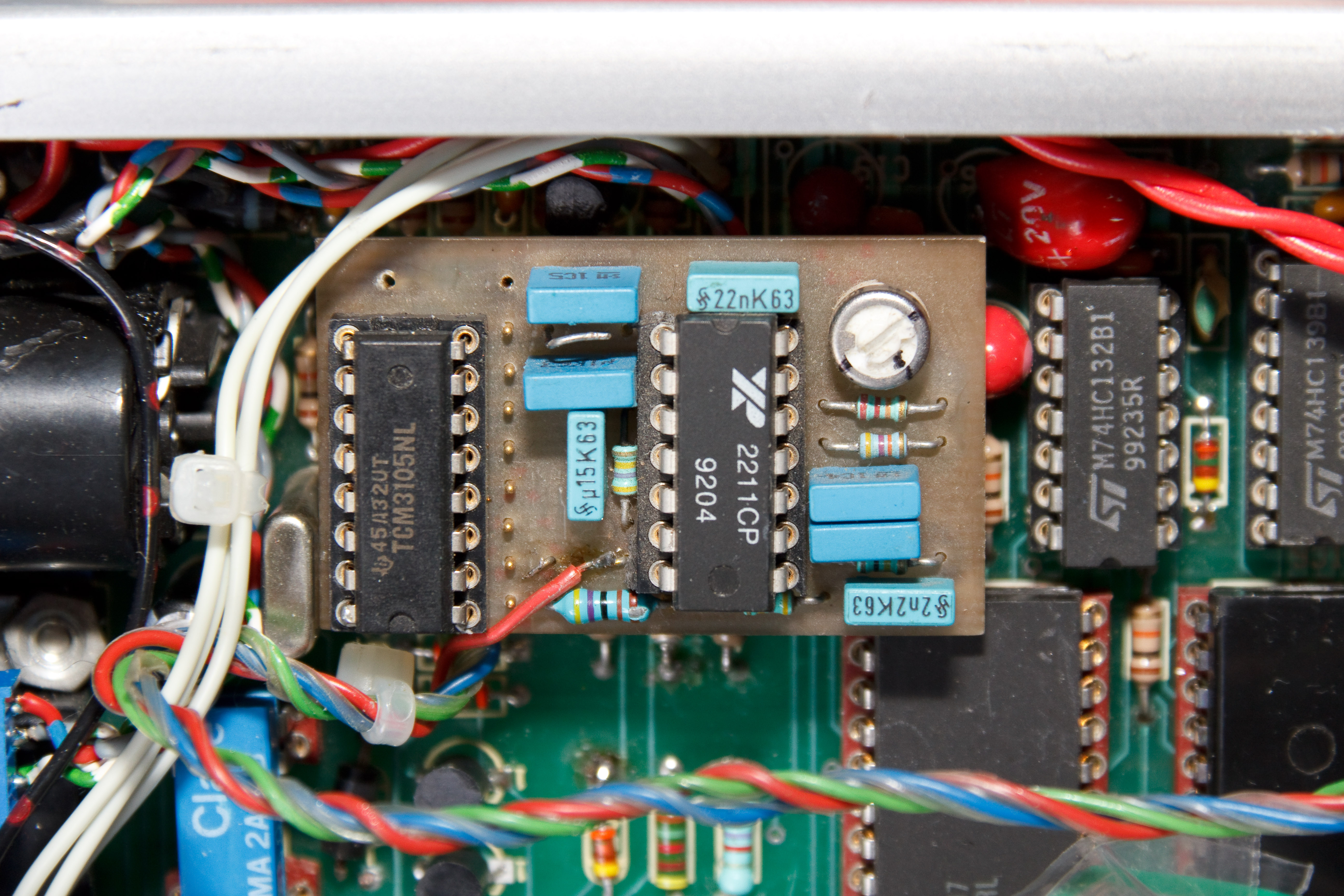

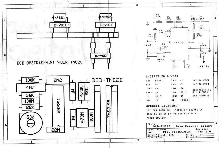

Data Carrier Detect
Dit is een opsteekprintje, om je TNC2C-NL (of soortgelijke modem) uit te breiden met een Data Carrier Detect, oftwel een soort squelch. Voor 1200bd en komt in de voet van de TCM3105. De TCM3105 zelf komt weer op dit printje.
