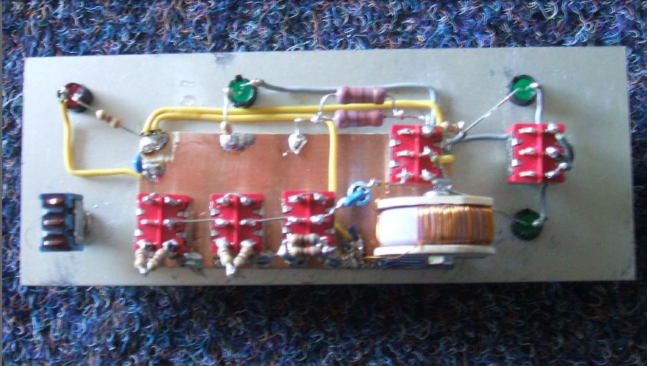

Re: Magnetic loopantenne
Een loop voor ontvangst kun je voorzien van een goedkope draaicondensator uit een FM-tuner ofzo. Een paar honderd nano's zou volgens mij voldoende moeten wezen. In elk geval heb je voor ontvangst geen dure vacuum C nodig (alleen tijdens zenden van belang ivm hoge spanningen en doorslag).
Wel moet je voor iedere band en grote frequentiewijziging de condensator opnieuw afstemmen. Dat kan een nadeel zijn. Maar deze antenne sluit echt alles kort als je hem niet goed afstemd. Het weglaten van de condensator kan dus niet zomaar gedaan worden.
Heb het streven om geen ontvangstversterkers te gebruiken, maar eerder goede antennes te bouwen. De standaard versterking in je set moet voldoende zijn. De ontvangstkwaliteit wordt wel beinvloed door de impedantieaanpassing, zei het van minder grote invloed dan zenden. Een impedantie-transformatie kan van belang wezen als de impedantie van de antenne veel afwijkt dan de ontvanger ingang, dit om de signaaloverdracht te optimaliseren. Bij grote afwijkingen heeft dus zelfs een antennetuner effect op de ontvangstkwaliteit.
Een loop is verder erg ongevoelig voor elektrische storing rondom je QTH. Dat kan handig zijn voor mensen in druk bevolkte gebieden.

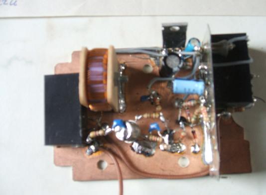

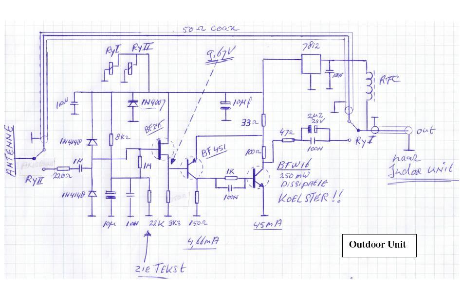

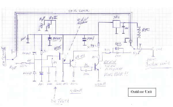

Dit is het ontwerp,van Piet PA0PRG,van de actieve antenne compleet met schema
Dat ik wil gaan bouwen,wel natuurlijk ietsje anders,omdat ik namelijk nog niet precies weet wat ik met het VHF gedeelte ga doen.

compleet en klaar voor gebruik

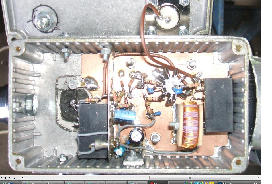

outdoor opbouw
outdoor opbouw
outdoor opbouw in kastje

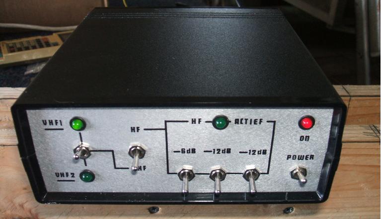

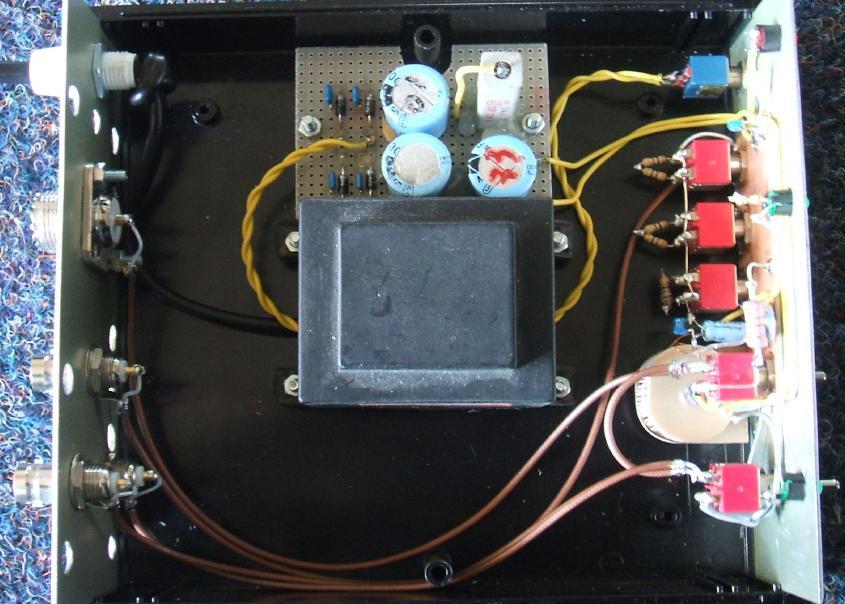

indoor opbouw in kastje
front indoor
front indoor

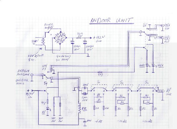

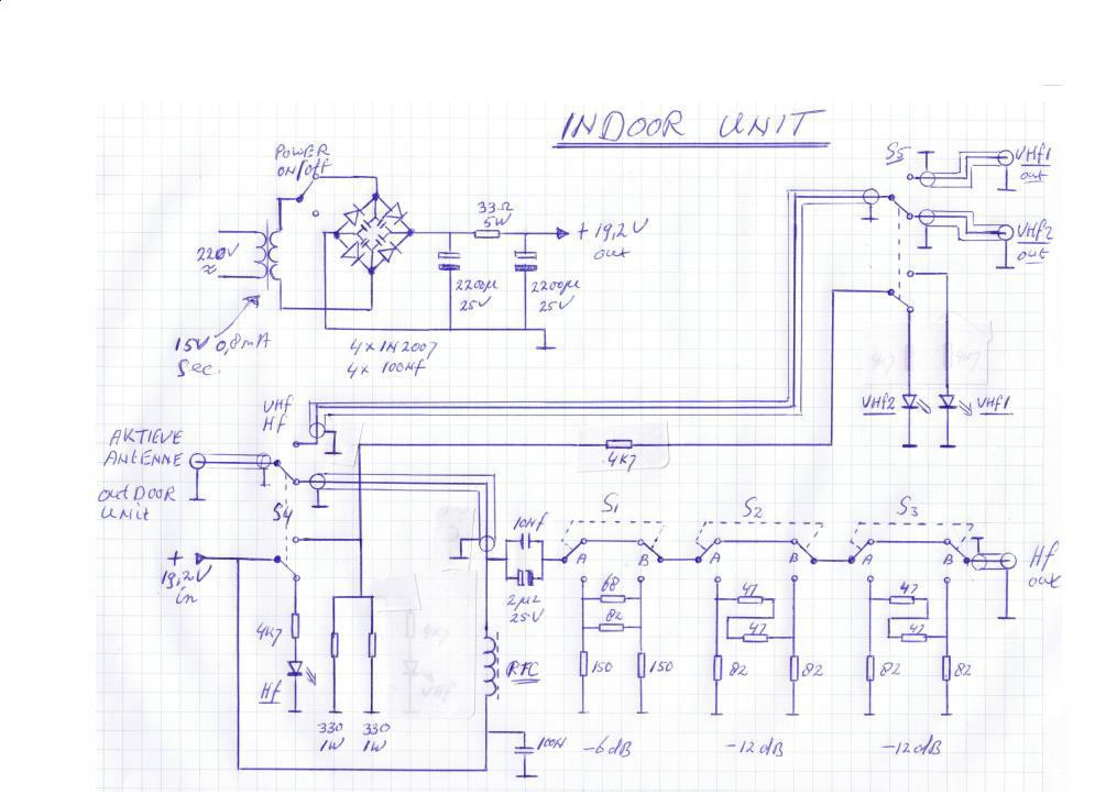

schema outdoor
schema outdoor
schema indoor
schema indoor

Een loopantenne is een spoel, een inductie, zoals iedere antenne een inductief component heeft. Om de antenne resonant te krijgen moet hij dus een Capaciteit er bij hebben. Als jij de loop gewoon een rondje maakt zonder begin en eind is het geen spoel meer maar gewoon een stuk geleidend metaal. Dat kan prima op een actieve antenne. Die doet het al met een stukje printplaat als antenne (zie miniwhip). Het heeft echter niets meer met een loopantenne te maken. Sluit je hem aan als open loop tussen de ingangsweerstand en aarde dan sluit je het signaal kort naar aarde. De loop zal op een bepaalde frequentie tezamen met paracitaire capaciteiten wel ergens in fase-resonantie zijn maar voor de rest eerder als verzwakker werken.
Er zit in het schema wel een spoel maar die zit niet op de ingang en het is een RFC, die voorkomen juist resonantie om oscillaties tegen te gaan.
Een loop maak je dmv de varco tot een parallel kring. Alleen de gewenste frequentie wordt opgeslingerd. Daarom wordt er ook meestal een koppellus gebruikt. Een directe capacitaitre uitkoppeling voegt weerstand toe wat de Q nadelig beïnvloedt en hem breedbandiger maakt waardoor je dus het voordeel van QRM vermindering minder benut. Zelf geloof ik dat magnetisch/electrisch veld verhaal niet zo mbt QRM. Dat is volgens mij gewoon omdat hij zo smalbandig is waardoor QRM niet bij de ontvanger komt. Een radiogolf wordt door samenwerking van een electro en magnetisch veld opgewekt. Lijkt me sterk dat het electrische veld separaat van het magnetische zijn weg zoekt. Een radio golf veroorzaakt in de antenne een electrisch veld welke van polariteit wisselt. Bij het omkeren van de polariteit ontstaat een inductiespanning. Als er ergens spanning op staat ontstaat er ook een magnetisch veld. Maar als een geleider wordt blootgesteld aan een magnetisch veld ontstaat er een electrische spanning. Zo'n afgestemde loop zal waarschijnlijk best gevoeliger zijn voor het magnetisch component van de golf maar ik geloof niet dat QRM alleen uit het electrisch veld bestaat want QRM is ook gewoon een radiogolf. Is je ingang erg breedbandig dan komt er ook lekker veel QRM binnen wat versterkt, IM producten veroorzaakt enz. Dus maak de boel erg smalbandig en selectief dan ben je de meeste QRM kwijt.
Maar wie ben ik :? bouw het en bewijs het tegendeel, dat is de hobby. Mijn hydrodyne zou ik volgens de kenners ook niet werkend krijgen.
Leuk dat je even reageerd,dat zet me gewoon aan om te gaan knutselen,zoals je al zei ,dat is de hobby (radio spirit?)
Als je kijk naar de indoor gedeelte dan komt daar het gedeelte van de outdoor wel degelijk op een ingang te staan er staat dus op de uit en ingang een RFC,die de hoogohmige aanpast naar de wenselijke impedantie,deze geld namelijk ook voor ontstoring,wat jij zeg QRM (man made noise),ik heb het ontwerp die ANG voor zn RX320 toepast nog even doorgelicht met een amateur.
Hij zegt echter dat dit een loop antenne is,en die het voortreffelijk doet op de HF.
Ik had ergens een site gekregen,daar stond zo'n zelfde loop een dicht rondje,maar nu ben ik vergeten hoe deze aan de actieve doos hangt,ik kan dat ontwerp neregens meer vinden het leek echter op een elektuur ontwerp,deze antenne werkt vanaf 100 khz,tot 30 mhz.
Maar het lijk me ook dat ik de zaak al IN de actieve antenne wat selectiever kan maken,want voor de antenne zou het niet veel uitaken wat hij binnen krijgt degene die het versterkt moet dan smaller,deze actieve antenne zou volgens de maker het goed doen tussen de 100 khz en de 30 mhz,want hij heeft er eens aan zitten meten en de actieve antenne schijnt al boven de 200 mhz 6dB te dempen en op 435 mhz 2dB,ik weet niet precies,welke dB hij zou bedoelen,dBm of dBi.
Dus hij valt al ruim in de kader van de HF,dus ik denk ook dat zijn ontwerp echt wel selectief genoeg is voor de HF banden.
Bouwen ga ik hem zeker,want het lijk mijn ook als je een ontvanger heb die je redelijk smal kan zetten,zoals mijn Icom R1500,dat je toch al een hele hoop QRM kan weg vagen,want nogmaals voor de antenne maak het geen reet uit wat hij binnen krijg,de ontvanger moet ook zn selectieve werking doen dmv filters etc.
Ik zou evt ook een filter achter de ingang van de ontvanger kunnen zetten (de indoor),dat het allemaal niet zo breed gaat rotzooien enzovoorts.
Daar bedoel ik dus mee dat hij gewoon in de HF blijft,6 zou ook nog wel mogen.
