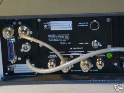

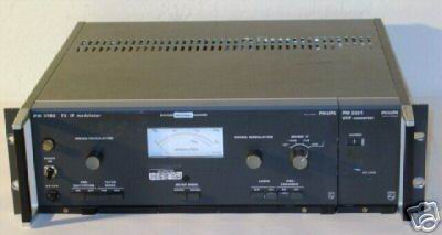

Inmiddels de modulator 38.9 mhz philips pm 5580 tv if modulator aan de gang gekregen met als rf converter de 5581.
De pm5581 werkt op ong.175 Mhz (kanaal E5) dat signaal heb ik in een mixertje gestopt evenals een signaal rond de 259 Mhz =434 Mhz.
Ik dacht nog kan ik het 38.9Mhz signaal niet mixen met 395Mhz= 434Mhz.Iemand een idee hieover of is bovenstaande ook goed genoeg ?
De mixer die ik heb gebruikt is een CF 300 eq.= 3sk97=3sk124=3sk183.
Die mixer is al in gebruik ,dus wil een mixer maken met een bf 900 en dat versterken.
Het signaal van de mixer is al met een draadje op de uitgang te ontvangen.

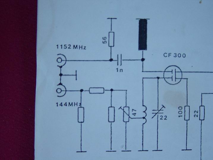

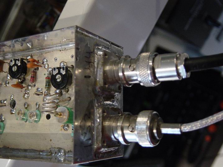

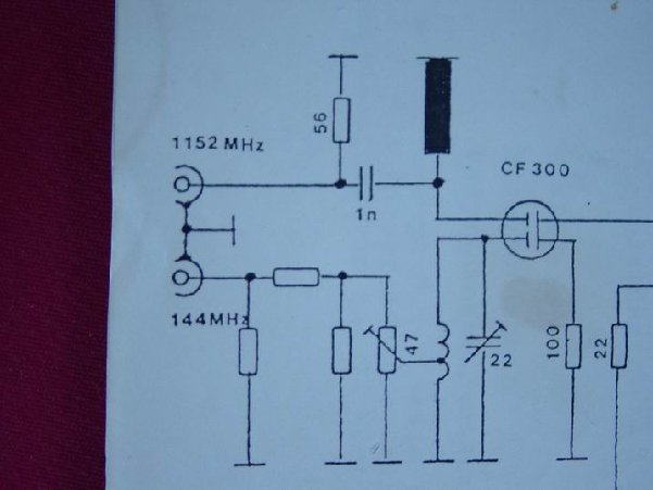

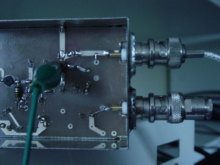

Ik plaats 4 foto's (3 van de bestaande mixer die ik al had en het schema is gebaseerd op 1152+144=1296 bijvoorbeeld) .
Deze ingangen zijn niet afgestemd voor waar wij het voor gebruiken op 70cm maar de kringetjes kun je aanpassen.
De 3 onbenoemde weerstanden kunnen vervallen als je niet meer als 10mW insturing gebruikt.
Het groene kr.bekje fungeert dus al als antenne.

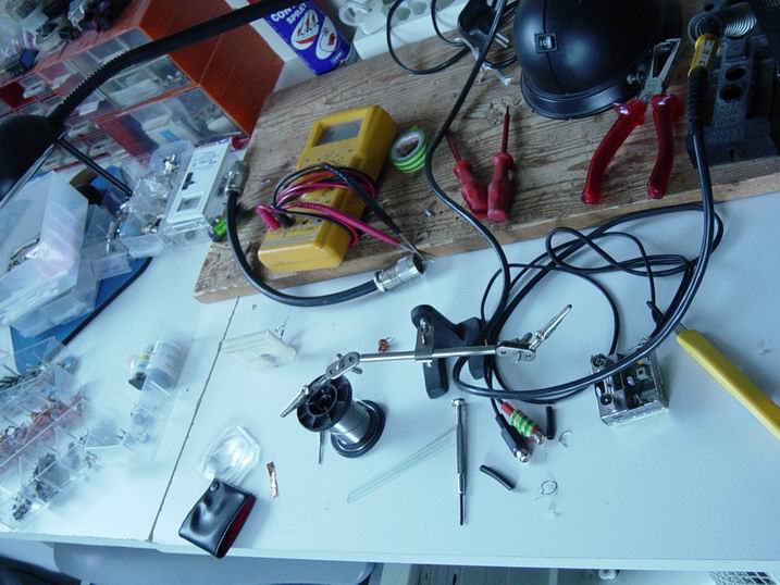

En 1 foto dat ik zo lekker bezig ben en niets opruim :biggrin:
schema mixer waarvan de kringen veranderd moeten worden.
lekker rommelen !!!
lekker rommelen !!!
De mixer in bedrijf.
Hier zie je dat de weerstanden zijn weggelaten en de aftakking op de spoel is goed te zien.
