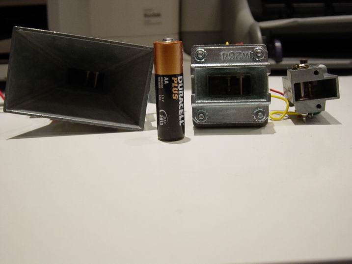

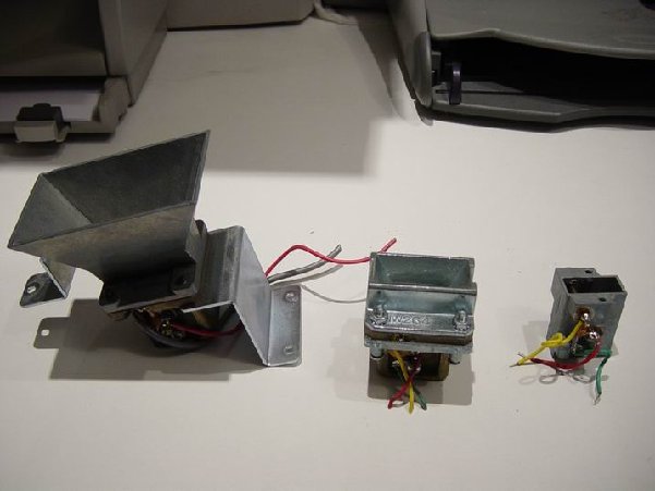

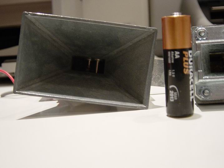

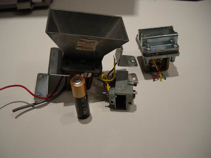

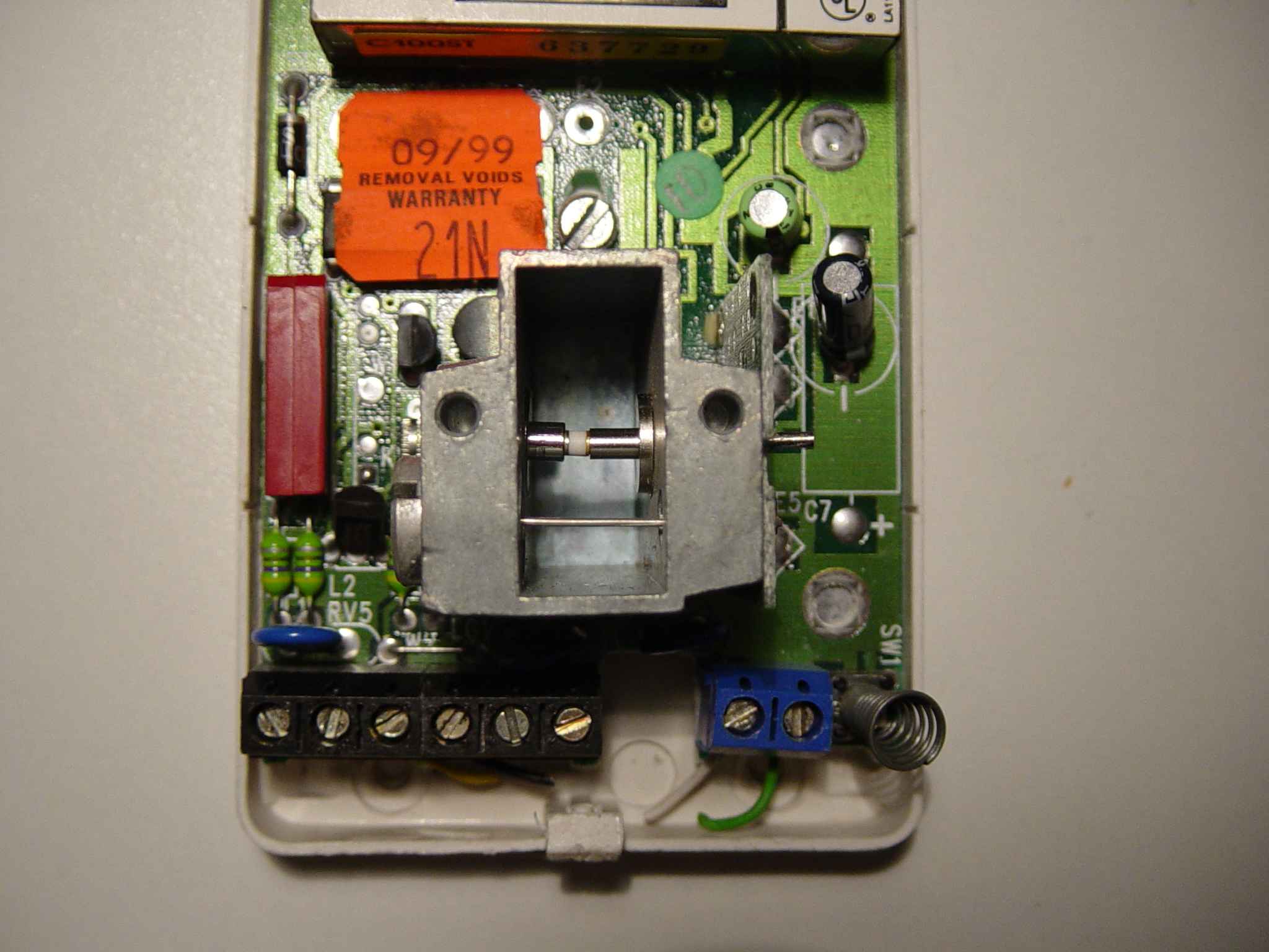

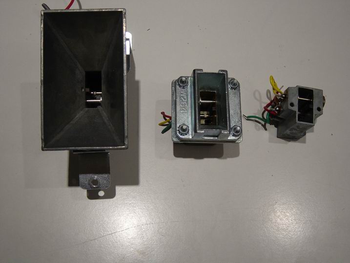

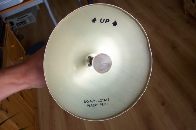

Hier wat foto's van gunndiode's uit oude sensoren.
