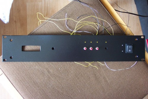

De kale frontplaat was grijs van kleur, dus die heb ik zwart gespoten. Eerst twee lagen primer en daarna mooie zwarte lak.

De frontplaat wordt alvast voorbereid

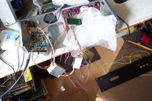

De kast is nu klaar gemaakt voor de test. De modules zijn allemaal nog los geplaatst. Als alles naar behoren werkt, kan alles vastgemaakt worden en kunnen de draden bij elkaar worden gebonden.
Dan blijft er nog wel een ingrijpende modificatie over van de P52 basisband modulator; ik wil de twee carriers afzonderlijk aan en uit kunnen schakelen op de voorkant van de zender (daar zijn al twee schakelaars voor aangebracht). Wat al wel gedaan is, is het maken van een Nicam inkoppeling, dus die is ook al aangesloten.
Alle modules liggen nog los voor de test

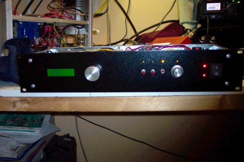

En zo ziet de voorkant er uit. Van links naar rechts: display - frequentiekeuze rotary dial - schakelaar analoge carrier 1 - schakelaar analoge carrier 2 - TX schakelaar - RF power potmeter - 230V schakelaar

Vandaag ben ik bezig geweest de zender af te bouwen. Nou ja af?? Af is een zelfbouw apparaat misschien wel nooit, maar voorlopig kan de kast dicht.
De voorkant, het frontje. Er moeten nog letters op worden geplakt.

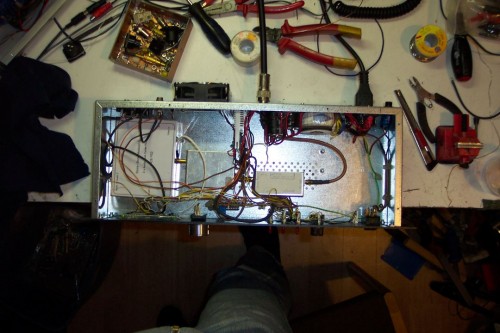

Ik heb vandaag de analoge carriers aan- en uitschakelbaar gemaakt, door G2 (VCO) van de BF981 aan massa te leggen met een relais. Het middencontact van de wisselschakelaar op het relais ligt aan de BF981 G2, de ruststand van het relais staat naar massa en het relais geactiveerd laat het middencontact contact maken met de controller van de P52, zoals gewoonlijk. Door 12V op de spoel van het relais te zetten zet ik dus de audiocarrier aan. Uiteraard dubbel uitgevoerd (twee carriers). Deze relais' worden bestuurd met de schakelaars op de voorkant van de zender.
Ik gebruik de originele besturing van de P52 basisband modulator niet meer, want die vind ik "brak". Hopelijk kom ik nog eens een alternatief tegen. Nu programmeer ik eenmalig de twee audiocarriers op de meest voorkomende frequenties en die kan ik afzonderlijk aan en uit schakelen op de voorkant. In mijn geval staat carrier 1 op 7,02 MHz en de andere nog op niets. Ik ga toch vaker met Nicam werken en dan is het wel zo handig de audiocarriers helemaal uit te kunnen schakelen.
Het binnenwerk
Het binnenwerk
Overgebleven problemen
Bij veel "wit" in beeld hoor ik het video in de audiocarriers terug. Ook Nicam audio wordt een beetje verstoord. Het lijkt wel of de filtering van het videosignaal niet voldoende is.
Het binnenwerk
Het binnenwerk
