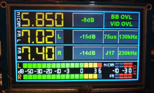

Bediening met een TFT touch screen, met daarop ook VU meters etc. etc.

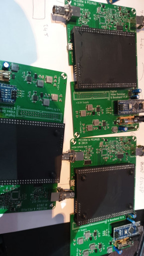

De boards (op basis van een Xilinx FPGA):
De boards
De boards
Werner heeft alle FPGA code gemaakt, en ik de hardware en alle software voor de bediening.

De 5 proto bordjes werken inmiddels allemaal voor baseband. Voor framestore en overlay / keying niet, want er zit een foute footprint in de print voor de video decoder (snif). Dus dat wordt iets voor de volgende versie.

Rev 1.2 bordje
Rev 1.2 bordje
Nieuw menu met 4 audio inputs
New Menu.jpeg (42.58 KiB) 341829 keer bekeken
Nieuw menu voor de bediening/instellingen
New Menu 2.jpeg (29.7 KiB) 341829 keer bekeken

Werner en ik hebben besloten om zelf all in one bordjes met de FPGA [XC6SLX16 in 256 pins BGA package] er op te maken. De protoprinten zijn momenteel in de maak. 4 laags borden die fabrieks-bestuukt worden.
De voeding is +8 tot +15V. Lokaal worden 5V, -5V, 3,3V en 1,2V gemaakt met switchertjes. Geen heet lopende regelaars dus.
Bordje meet 10 x 6 cm. Display en CPU worden extern. Een ESP32 met een 2,8"TFT, en een rotary encoder. Er wordt gewerkt aan een OSD menu om de print ook met enkel een rotary encoder te kunnen bedienen. Werner is daarvoor bezig met de implementatie van een microBlaze processor in de FPGA, alsmede een syncscheider en een tekstgenerator.
De specs zijn verder idem aan wat hierboven ook staat, dus zie de plaatjes en beschrijving.
