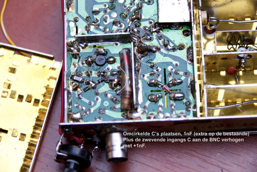

Om wat zoekwerk te besparen bij de tuner ombouw, hier wat detail-fotootjes :
groetjes on1bes :wink:
Re: Ombouw van de UDT-401 tuner
Geplaatst: 17 aug 2011, 10:02
Mooi geannoteerd Herman.
Nog een tip voor anderen die hieraan nog moeten beginnen. Niet alle typen keramische C's blijken geschikt (had iets met piëzo elektrische eigenschappen te maken, of whatever). Met SMD C-tjes zit je altijd goed. En anders gewoon proberen. Die ingangs C is wat minder kritisch, dus vervang die gewoon net als Herman voor een 2,2nF.
En voor wie het nog niet wist: die opstaande plaatjes in de print van de tuner zijn C-tjes :)

ON1BES, je eerste foto, 1 nF vervangen door 1N5. Gezien je tuner probleem, Kijk even of het pootje niet rakeling langs of zelfs tegen het massa vlak van de doorvoer C loopt.

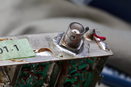

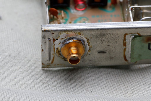

Ik heb ook een BNC aan de ingang van de tuner en een SMA aan de uitgang. SMA is zeer goed verkrijgbaar, dus dat vond ik wel makkelijk. Beetje overdreven op 30MHz IF, maar het werkt zeker. Op de ingang van de logdetector zit dus ook een contra SMA chassisdeel.
Ingang tuner
Ingang tuner
Uitgang tuner
Uitgang tuner
Mijn 1NF C-tjes
