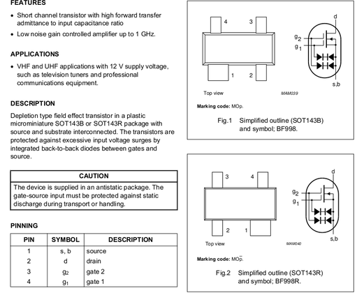

BF-998 footprint
BF-998 footprint

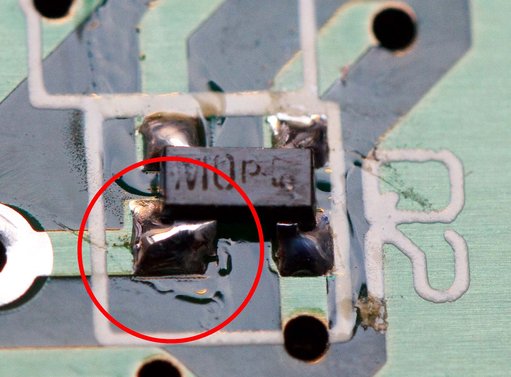

BF-998 heeft één dikker pootje. De print heeft op dat punt ook een dikker eilandje.

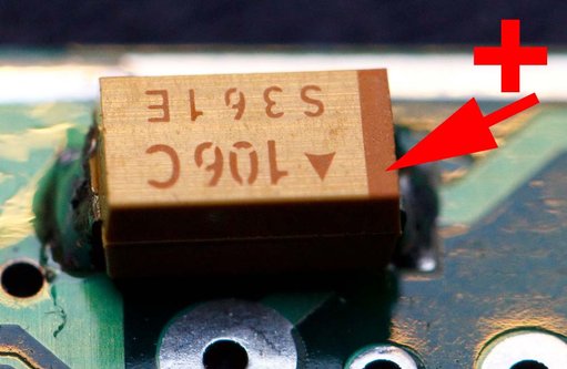

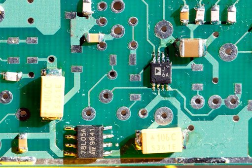

Tantaal positie. De streep is de plus. Dat zou je misschien niet verwachten.
Positionering AD8310 en LM78L05SM

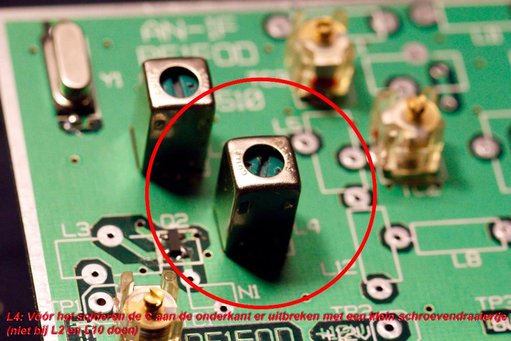

Breek alleen bij L4 het C-tje aan de onderkant er uit.

Denk ook aan de tantalen, de streep is plus, maar kijk in het schema waar de plus moet komen. Dat staat niet op het silkscreen of de componenten print.
Hierbij de footprint van de BF998, scheelt een ander misschien weer zoeken. Het gaat om de bovenste. Als je goed kijkt zie je op de componentenprint het grotere pootje maar niet bij allen is dat duidelijk. Maar met het schema erbij zie je het zo.

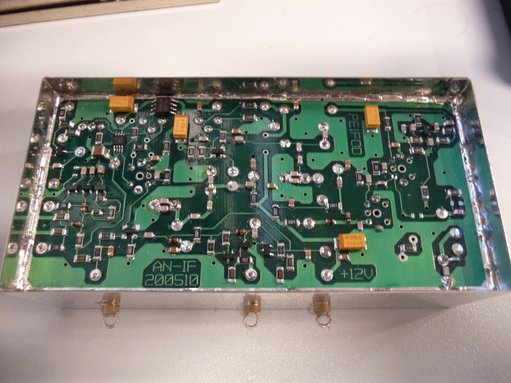

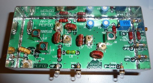

De voortgang van mij.

Even nog wat foto's van Timo zijn printen. Dit kan je helpen bij het bepalen van de positie van de Tantaaltjes (de gele C's).
PE1FOD
PE1FOD
PE1FOD
PE1FOD

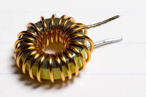

Hier volgt een beschrijving voor het wikkelen van de spoelen voor de IF logdetector.
We gaan eerst L3 beschrijven. Dat is het gele ringkerntje.
L5, L6, L7 en L9 (de rode ringkerntjes) doen we later.

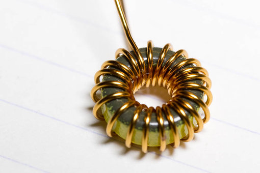

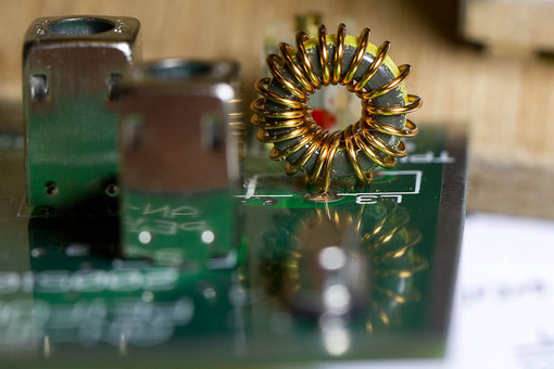

L3
Nodig:
- ca. 20cm aan lengte van 0,5mm koperdraad gelakt. Neem liever een paar centimeter extra, dat wikkelt makkelijker aan het einde.
- T37-6 (geel ringkerntje)
En dan gewoon dit namaken
Houd ongeveer deze ruimte aan tussen de wikkelingen. Voorkom dat de lak beschadigd van het koperdraad. Dat is namelijk gelijk de isolatie met de ringkern (hoewel deze ook gelakt is).
Knip de lengte wat bij en vertin de uiteinden tot deze egaal vertint zijn. Je moet het wel even goed heet maken met de soldeerbout en een flinke druppel tin. Het lak (de isolatie) verbrand dan aan de uiteinden, waardoor het soldeerbaar wordt. Maak de uiteinden nog even schoon voor je de spoel in de print soldeert.
De plaatsing op de print:
Trek voorzichtig de te solderen pootjes een beetje strak met een tangetje, zodat de spoel stevig zit.
Mocht straks blijken dat je geen mooie doorlaatcurve hebt, experimenteer dan meer of minder windingen.

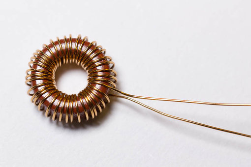

En nu de rode spoelen!
Re: Bouw van de IF logdetector
Geplaatst: 13 mar 2011, 22:56

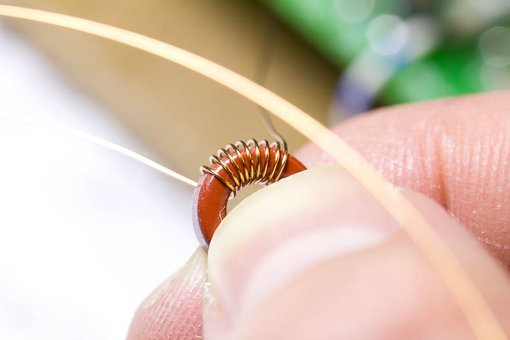

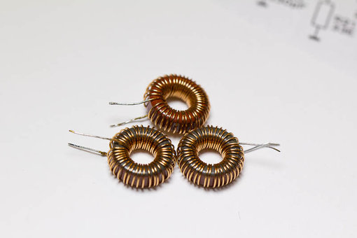

De rode ringkernen (T37-2) moeten met 38 windingen worden gewikkeld. Dat zijn er meer dan de bovenstaande gele, dus moet je nu ca. 0,25mm gelakt koperdraad gebruiken. Ik heb 0,28mm gebruikt, dat maakt niet zoveel uit.
L7 behandelen we straks even afzonderlijk, want die moet na 6 windingen worden afgetapt.
L5, L6, L9:
Neem ca. 48cm 0,25mm koperdraad. Liever wat meer, om het wikkelen aan het einde te vergemakkelijken.
Het wikkelen gaat hetzelfde als de bovenstaande T37-6 (geel), behalve dat je hier meer wikkelingen moet maken met dunner draad. Wikkel strak op de vorige wikkeling en pas op dat de draad niet in lussen komt, of in de knoop raakt. Dat gebeurt snel met dit dunne draad namelijk.
Klein is dat ringkerntje he?
Dit is ongeveer de spatiëring tussen de wikkelingen onderling.
Knip de uiteinden af op de geschikte lengte voor printmontage en verbrand de lak aan de uiteinden door deze te vertinnen met je soldeerbout.
Deze spoeltjes kun je nu ook op de print solderen. Later gaan we L7 doen...
En vergeet niet alle andere tips te lezen in het schema overzicht: http://www.hamforum.nl/viewtopic.php?f=36&t=818

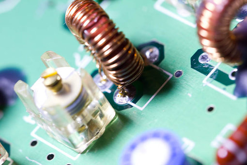

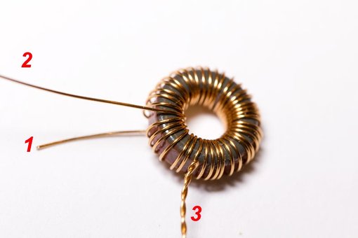

Daar gaan we dan met L7. Ook weer 38 windingen met ca. 0,25mm gelakt koperdraad op een rode T37-2 ringkern. Neem nu ongeveer 55cm aan draad, omdat er een aftakking in komt, waardoor je iets meer draad nodig hebt.
Even het schema erbij pakken... altijd handig:
Ik heb voor het gemak de soldeereilanden genummerd. L7 krijgt dus 3 aansluitingen.
Je ziet dat punt 3 een aftakking is van de spoel. Deze tap moet op 6 windingen na punt 1 worden gemaakt
Wikkelen maar!

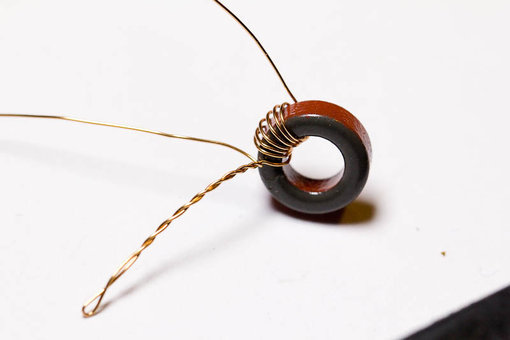

De richting van wikkelen is nu van belang, omdat de spoel anders niet goed gemonteerd kan worden in de print.
Wikkel eerst 6 windingen in deze richting.
Het ringkerntje van de onderkant bekeken. Na 6 windingen vouw je de draad even om en draait die in elkaar.
Wikkel nu door tot je in totaal 38 wikkelingen hebt (dus nu nog 32 erbij).
Tip: laat de laatste koperdraad (nr. 2) iets langer dan die waarmee je begon (nr. 1). Nr. 3 kun je herkennen aan de gedraaide draad. Dan heb je een goede controle of de spoel juist geplaatst wordt. Na het solderen knip je dat lengteverschil natuurlijk allemaal af.
In de print gesoldeerd...

Ik wilde nog even waarschuwen, dat je niet moet vergeten om het C-tje onder in L4 te verwijderen. De andere trafootjes wel in takt laten...
