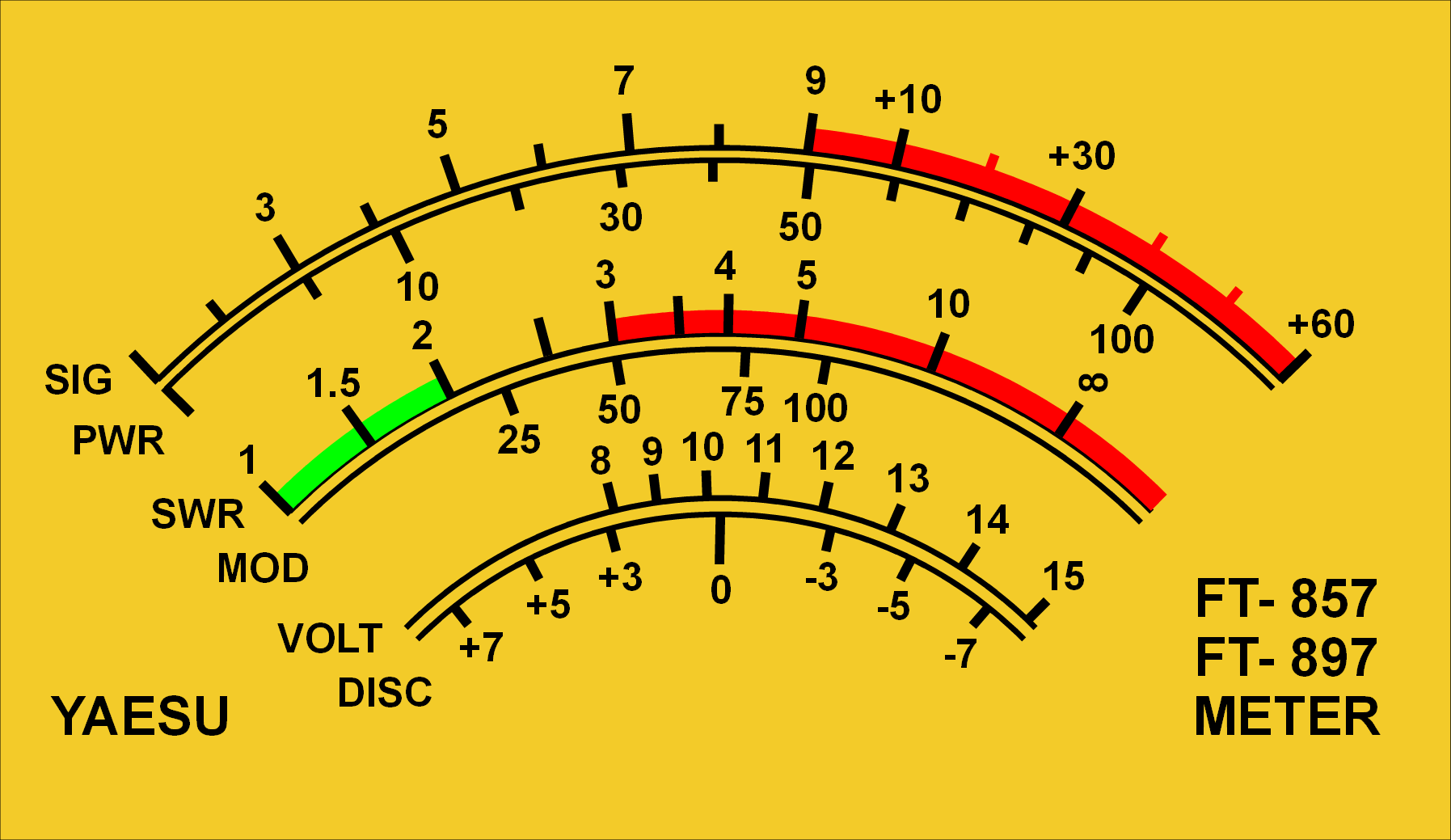

De schaal heb ik nu nog heel simpel met een witte sticker gemaakt. Door de meter in de set af te lezen en met een stift een streepje te zetten. Maar ja, dan heb je al een net zo afwijkende meter als standaard in de set zit. Beter is om iemand te zoeken met een meetzender, waarmee je bepaalde signaalsterktes kunt aanbieden, om vervolgens dan een goede schaal te tekenen.

Ik zag dat je ook een s meter op de 897 hebt gemaakt maar ik vond de schaalverdeling niet zo mooi
daarom stuur ik je in de bijlage een originele schaalverdeling.

Die schaalverdeling is wel een stuk mooier, dank je Harrie. Heb je hem toevallig nog in een iets hogere resolutie? De tekst is maar net leesbaar.

Jammer genoeg heb ik geen beter plaatje voor de s meter toevallig heb ik hem vandaag uitgeprint
en de resolutie viel mij ook tegen .

ik heb nog even verder gezocht deze zijn wel met een hoge resolutie
de meter die je er voor nodig hebt is een 100 uAMP meter
groetjes Harrie
Re: Externe S-meter voor de FT-897(D)
O ja, die is mooi Harrie. Die gooien we een keer onder de printer.
