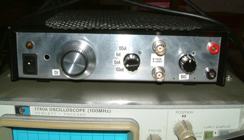

Dit is wat ik nu gemaakt heb met een Dymo labeller... wordt er niet heel blij van
Het liefst zou ik een soort print-folie hebben. Ontwerp kan ik dan maken op de computer, printen en op het kastje plakken

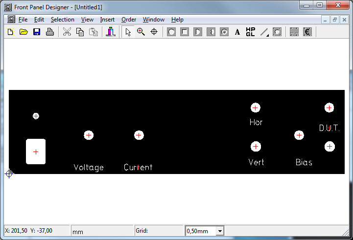

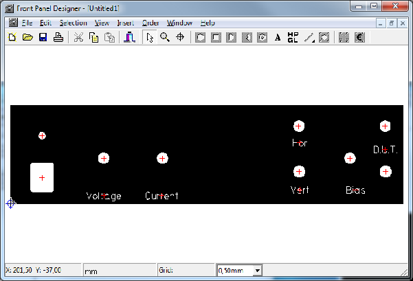

Ik kwam deze nog tegen: http://www.schaeffer-ag.de/
Je kunt daar een tooltje downloaden, Front Panel Designer, waarmee je je frontje ontwerpt. Dit ontwerp stuur je dan (met die software) naar hun fabriek, zij maken een professioneel frontje en sturen dat weer naar je huis retour.
Ik heb in 10 minuten even een heel ruw ontwerpje gemaakt. Gekozen materiaal is 1,5mm geanodiseerd aluminium, zwart. Kosten komen op 20,90 euro, excl. btw en verzendkosten. Niet direct goedkoop, maar ook niet heel erg duur...

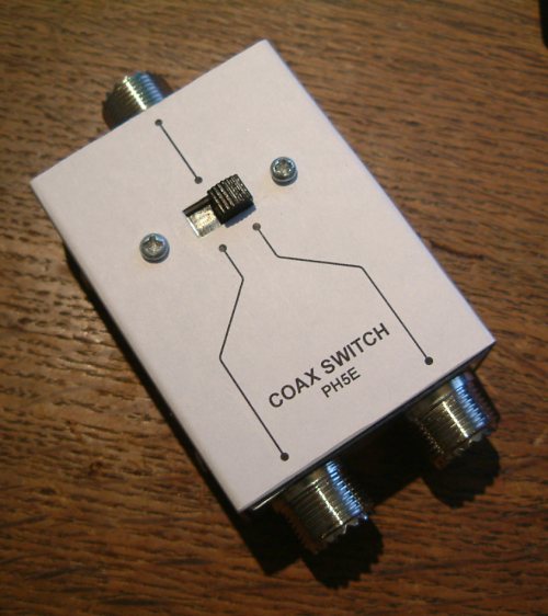

Een 1e test met A4 stickervellen van de kantoorboer. Ik ben maar even klein begonnen, met mijn coax switch (ontwerp pa0fri). Het frontje is nu van gewoon papier, dus niet echt geschikt voor zwaar gebruik. Als afwerking zit ik te denken aan boeklon of blanke lak, maar voor dit testje voldoet dit prima.

Eindresultaat
Eindresultaat
coax switch irl lr.jpg (54.61 KiB) 130542 keer bekeken

Boeklon was je eigen idee, in een eerder bericht :) Ik kende het spul eerlijk gezegt niet, maar het ziet er handig uit (heb het nog niet in huis). Er schijnen trouwens ook transparante A4 vellen in de handel te zijn die door de (laser)printer kunnen. De kantoorhandel waar ik was had ze alleen niet op voorraad. Dat wil ik ook nog proberen.
Ik heb dit ontwerpje gemaakt met Adobe Illustrator. Dat is een applicatie voor grafische vormgevers, maar redelijk bruikbaar voor dit soort dingen. Ik ga ook AutoCAD nog proberen. Daarmee kan ik eenvoudiger ook een ontwerp maken van waar de gaten precies moeten komen, inclusief afmetingen etc. Als ik een plaatje heb zet ik het hier wel weer even neer.
