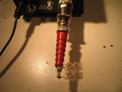

Wie wil meten aan spoeltjes, open-lijn of andere componenten met bv. een MFJ-269 komt redelijk bedrogen uit, er zitten geen normale aansluitklemmen op dat dure ding! (Net als firmware voor Europa met meters ipv. feet!)
Daarom dit uiterst simpele hulpje:
Gewoon een connector met een klein stukje coax waar een kroonsteentje aan is gesoldeerd. Vergeet niet de netvoeding af te koppelen en het apparaat geheel geïsoleerd op te stellen als je aan open-lijn gaat meten!!!!

Hoefde ik niet eens de soldeerbout voor warm te stoken. :wink:
Handig hulpje

Tja, daar kan ik niet tegenop, heel handig, moet je natuurlijk wel in huis hebben ...
Eigenlijk zou MFJ zoiets standaard bij moeten leveren.
