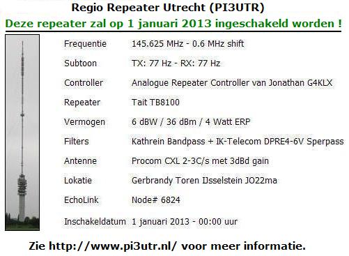

Na een hele lange tijd van stilte is er dan toch weer wat nieuws te melden.
Regio repeater Utrecht nieuws
Regiorepeater Utrecht.jpg (36.03 KiB) 87919 keer bekeken
Er was al een tijdje via de nieuwsgroep sprake van maar dit bevestigd de geruchten.
Officieel is het volgens mij nog niet maar via de mailinglist van PI3AMF kwam ik bovenstaand tegen.
Zie http://www.pi3utr.nl voor meer informatie.
