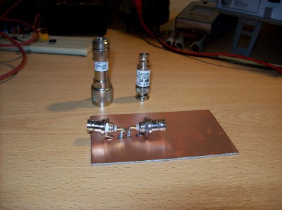

Ivm de zelfbouw 500MHz SA heb ik een test gedaan met 1W MELF weerstanden.
De afmetingen van deze MELF (Metal Electrode Leadless Face) weerstanden zijn 5,8mm x 2,2mm.
De voordelen van deze weerstanden zijn het grote maximale vermogen en de hanteerbaarheid.
Het belangrijkste nadeel tov kleinere SMD varianten is het beperkte frekwentiebereik.

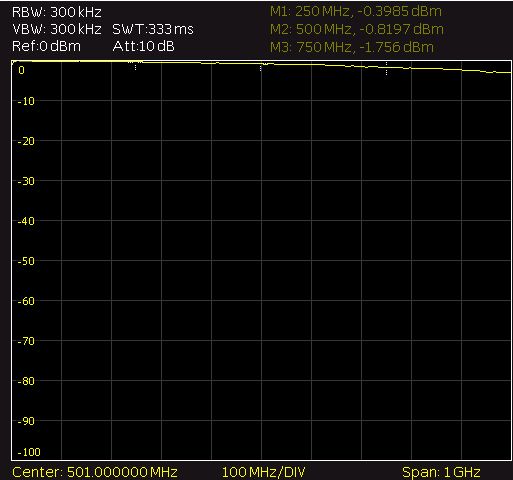

Test van kabels en connectoren.
(klik op de afbeelding om deze te vergroten)

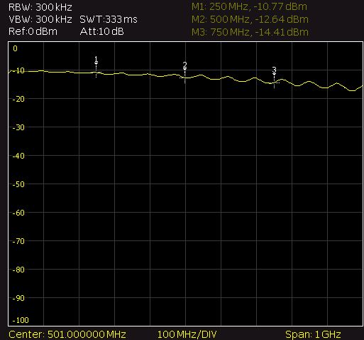

Test van 10dB PI-verzwakker opgebouwd met 2x 95,3 ohm en 1x 75 ohm.
Test van dezelfde verzwakker maar dan afgeschermd.
Verzwakker.
Conclusie is dat deze MELF weerstanden acceptabel zijn.
Bijvoorbeeld een kleiner type MELF heeft een kleiner maximaal vermogen, 400mW, maar betere RF eigenschappen.
