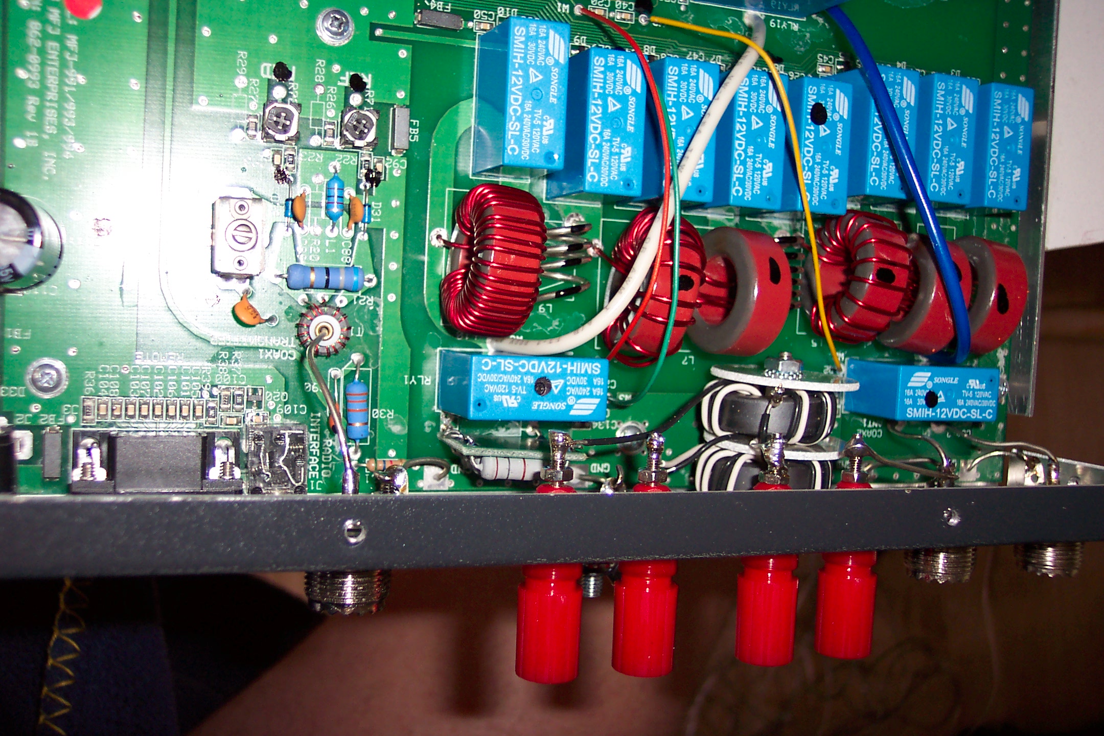

Nou ken ik het verschil niet tussen de verschillende typen unun,balun, ununanonunenunaunun, of whatever :crybaby:
Maar er zit wel een ringkern in mijn tuner, dus dat moet dan toch wel werken (zie foto)?

dat ding op de foto is idd een balun. Jou tuner is asymetrisch dus die (spannings)balun zet de symetrische kippenladder om naar asymetrisch. Ik heb eeb symetrische tuner waarbij er een stroombalun tussen set en tuner zit. Het voordeel daarvan is dat de balun altijd 50 ohm aan beide zijde ziet en daardoor lopen de spanningen over het ding niet zo hoog op. Hij zal dus niet snel warm worden of in verzadiging gaan. Een balun moet ongeveer 200-250 ohm reactantie hebben op de laagste frequentie die je gaat gebruiken. Dat is best veel bij 80 of 160 meter waardoor een T200 wat lastig wordt. Daar heb je heel veel wikkelingen nodig voor een beetje inductie. Beste keus is 4C65 ferriet. Maar de gene in jouw tuner zijn natuurlijk ook goed anders hadden ze die niet gebruikt (meestal is dat ook iets zoals 4C65)
Zodra ik weet hoe ik precies een ringkern kan testen op frequentie geschiktheid ga ik die paarse van jou eens testen. Ze hebben een heel hoge AL dus dat is niet verkeerd.
