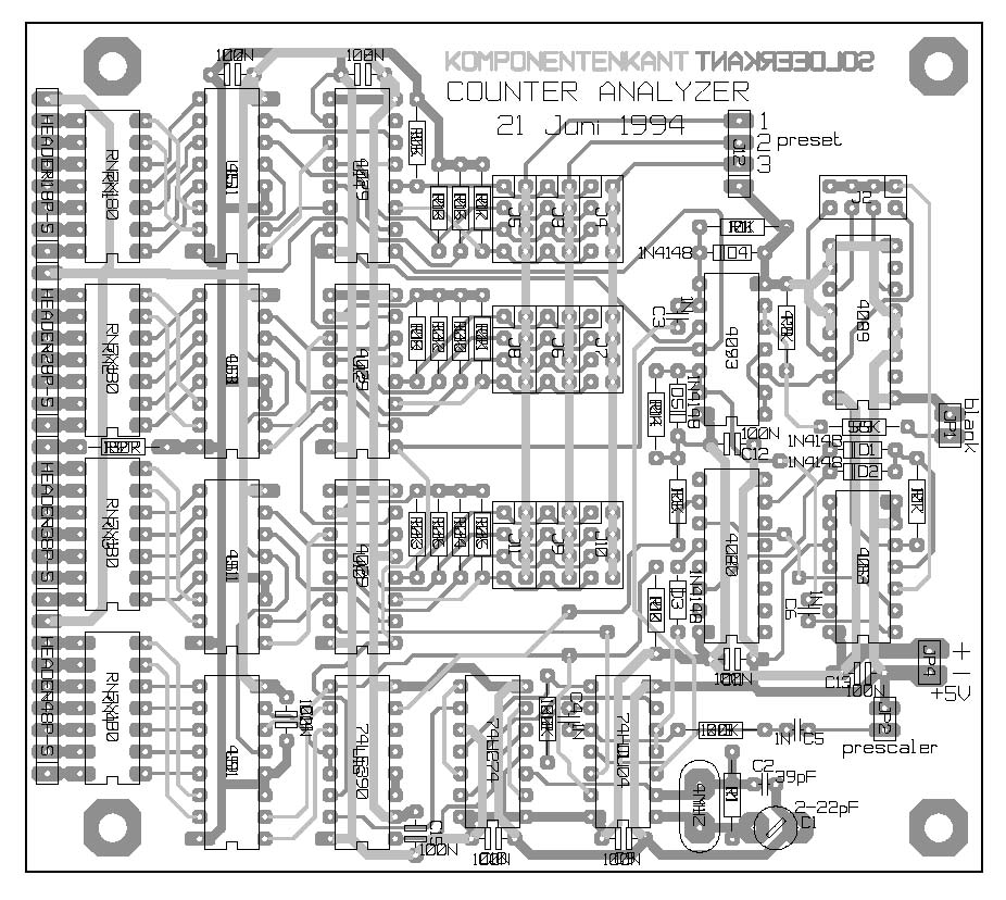

We moeten dubbelzijdige printen maken. 3 hoofdprinten (sweepgenerator 100x93mm, middenfrequent 115x60mm, counter 100x100mm) en enkele kleine printjes voor de voeding, display en knopjes. Stel dat we 20 setjes met printen maken (enkele reserve voor latere aanmelders), dan kom je alleen al voor de hoofdprinten uit op 60 printplaten dubbelzijdig (ik weet niet zeker of de counter dubbelzijdig wordt trouwens, maar ga er maar vanuit). Maar we hebben enkele mensen die kunnen etsen en dergelijke, dus dat is wel te verdelen.
Extra: Kan iemand een prijsopgave doen van zijn eventuele leverancier van printplaten indien aanwezig? Wij hebben even gekeken en verwacht maar gauw tussen 30 en 35 euro per persoon voor 3 printen indien fabrieksmatig gefabriceerd.

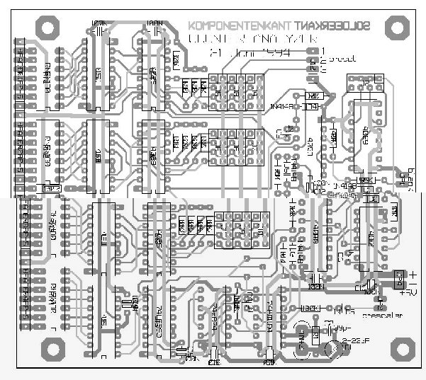

maar waarom is de counterprint zo groot? Ik had meer iets verwacht van ong. 3x10cm, counter en LCD. Eventuele prescalers of versterkers komen dus niet op een apart printje?

Ja, die counterprint wordt misschien wel niet zo groot hoor, maar dat was zo in het originele ontwerp. Een beetje lukraak overgenomen. Ik zal eens aan Timo vragen of die ook opnieuw getekend gaat worden.
Je idee om relais' te gebruiken is goed, vooral als je later externe besturing wil toevoegen. Ik denk dat we wel een aantal opties kunnen maken. Dan kan een ieder kiezen wat ie wil. Ik denk dat het erop neer gaat komen, dat we de basis aanbieden en dat een ieder als individu met hulp van anderen eventueel z'n apparaat kan aanpassen.
Vooral als sommigen dan nog doorgaan met digitale uitbreidingen, dan kunnen we nog tijden hobbyplezier gaan beleven verwacht ik

1303-sch.pdf- Schema van het "originele" counter ontwerp
